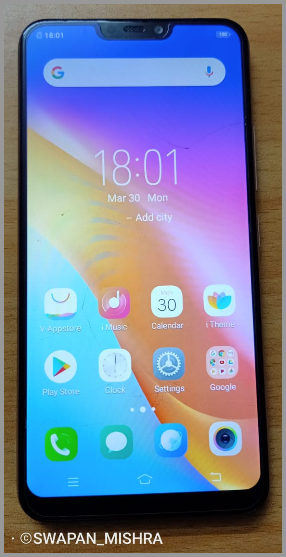

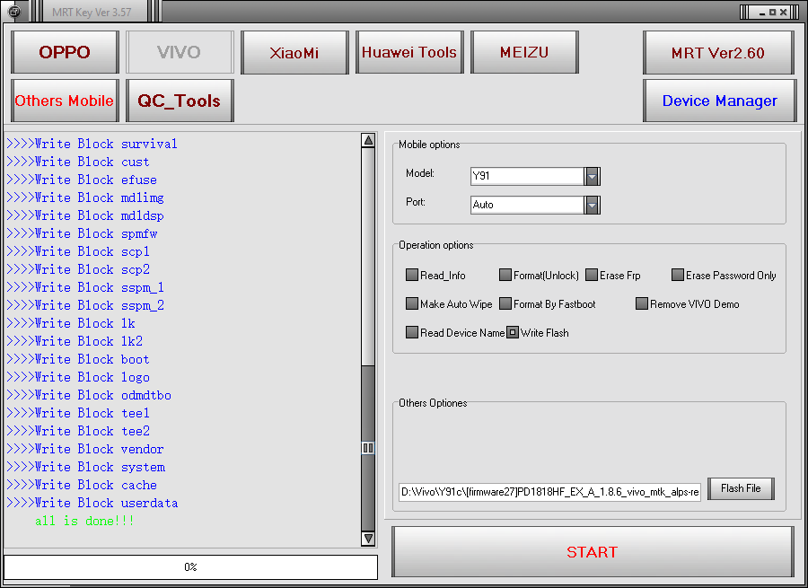

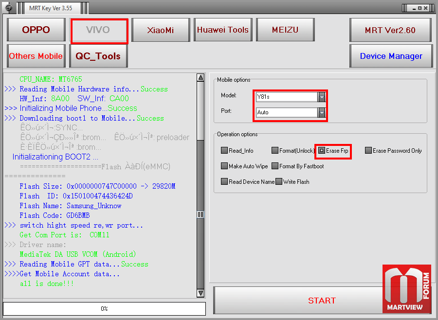

VIVO Y81 (1803) PATTERN & FRP REMOVED BY MRT KEY
REMOVE PATTERN
FRP RESET

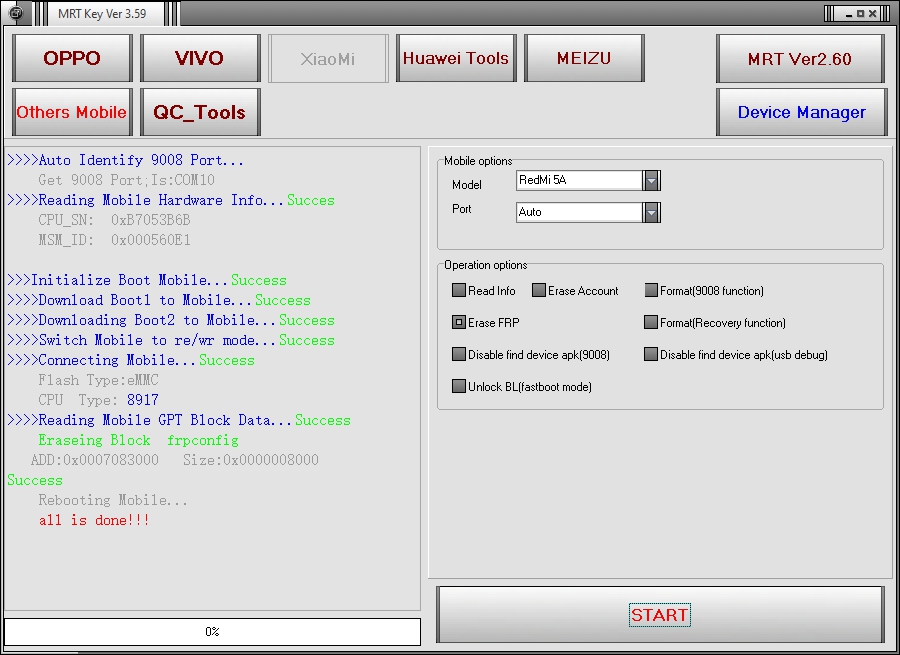

Xiaomi Redmi 5A , успешно уделен MI Aккаунт:
Сначала считал информацию с телефона (Read info). Телефон должен быть подключен в режиме QDLoader 9008 :
>>>Download Boot1 to Mobile...Success
>>>Downloading Boot2 to Mobile...Success
>>>Switch Mobile to re/wr mode...Success
>>>Connecting Mobile...Success
Flash Type:eMMC
CPU Type: 8917
>>>Reading Mobile GPT Block Data...Success
>>>Analysising EXT4 File System...
Get Ext4 File System....
>>>Analysis Mobile File System and Version...
>>>Mobile system info:
ro.build.id=N2G47H
ro.build.display.id=N2G47H
ro.build.version.release=7.1.2
ro.product.model=Redmi 5A
ro.product.brand=Xiaomi
ro.product.name=riva
ro.product.device=riva
ro.product.board=QC_Reference_Phone
ro ro.board.platform=msm8937
Rebooting Mobile...
all is done!!!
После чего уже приступил к самому процессу отвязки (Erase Account):
>>>Reading Mobile Hardware Info...Succes
CPU_SN: 0xE9156209
MSM_ID: 0x000560E1
>>Initialize Boot Mobile...Success
Flash Type:eMMC
CPU Type: 8917
>>>Write persist data...
Add:0x00F4000000 Size0x0002000000
all is done!!!
После всех этих действий , телефон стал отображаться в Device Manager как "Diagnostics 900E " , что необходимо сделать:
Отключаем шлейф аккумулятора и подключаем телефон к компьютеру - телефон оживает! Подключаем аккумулятор и пользуемся!

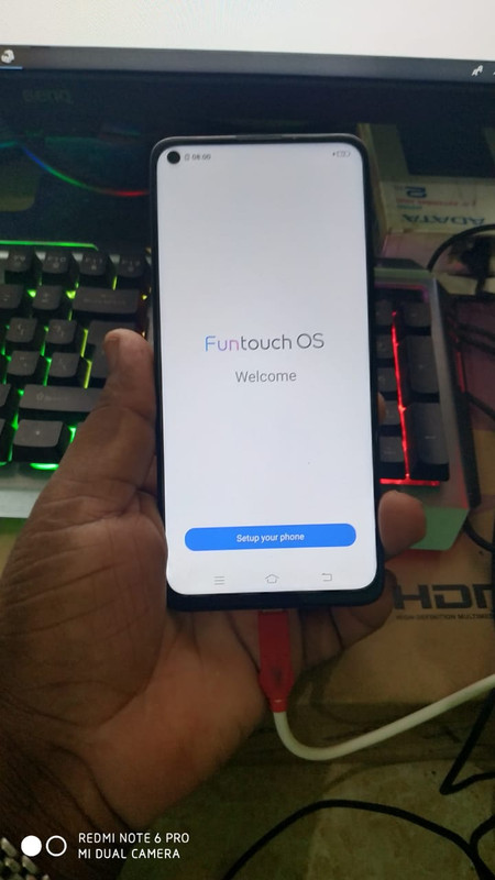

vivo v15 frp done
Disconnect Mobile...
re-input Mobile Battery...
then connect usb to computer....
Make Sure your Mobie have power...
>> Searching Mobile Com Port...
Get Mobile Port: COM4
>> Driver Identifying name:
MediaTek PreLoader USB VCOM_V1632 (Android)
>> Get Mobile Aleady...
CPU_NAME: MT6771
>> Reading Mobile Hardware info...Success
HW_Inf: 8A00 SW_Inf: CA00
>> Initializing Mobile Phone...Success
>> Downloading boot1 to Mobile...Success
ÊÖ»ú״̬:SYNC...
ÊÖ»ú״̬Çл»Îª :brom... ÊÖ»ú״̬Ϊ: preloader
È·ÈÏÊÖ»ú״̬Ϊ :brom...
Initializationing BOOT2 ...
=====================Flash ÀàÐÍ(eMMC)==============
Flash Size: 0x0000000E8F800000 -> 59640M
Flash ID: 0x90014A6843386150
Flash Name: Hynix_Unknow
Flash Code: hC8aP>
>> Reading Mobile GPT data...Success
>>>Get Mobile Account data...
all is done!!!

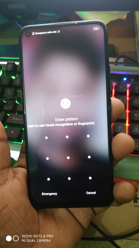

vivo 1808 pin pattern frp 1 sec
just insert usb
