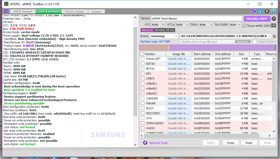

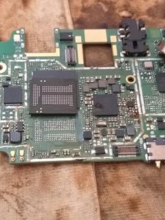

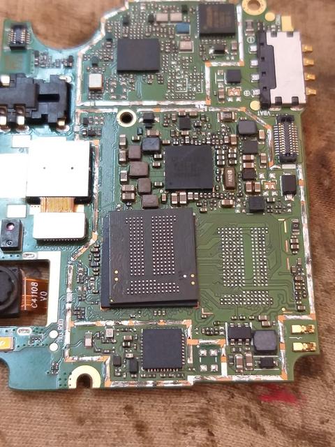

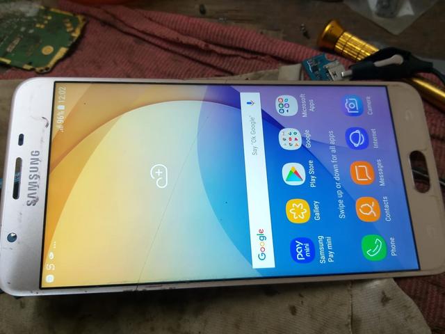

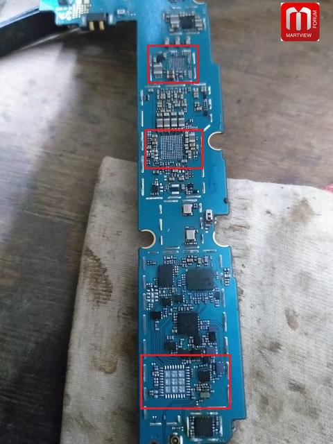

Samsung J7 Prime Water Logged Set Dead Recovered Done With Ufi-Box

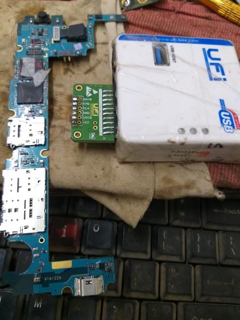

Samsung J7 Prime(G610F) Water Logged Set Alive 1st Change Power ic, Charging ic, Network Ic
Set Not Alive After Connect Isp Connection With Ufi-BOx
Ufi-Box
Log+Repair/Reprogram Emmc
Set Alive After Emmc Repair

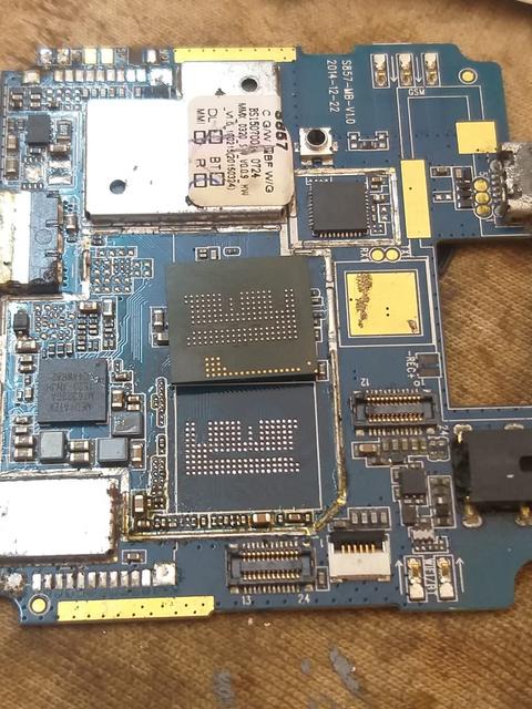

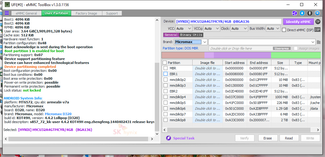

[QUOTE = "Дипеш Шарма, должность: 25251, участник: 15883"] Samsung Tab-3Neo Dead Recovery выведите [Make Dead Port-Emei] и замените Emmc All Job DOne
Samsung T-111 делает мертвый порт EMEI исправить и заменить Emmc SanDisk на Samsung Все работы успешно выполнены с Ufi Box
Мертвый порт
Образ
Написать дамп
Log-Info
Успешно восстановиться в режиме восстановления
Теперь телефон восстановлен

Нужен дамп "Samsung SM-T110", на поддержке есть только SM-T111. Когда я прошиваю их с помощью Emmc, телефон переходит в режим загрузки, мигает, но висит на заставке, помогите пожалуйста с дампом.

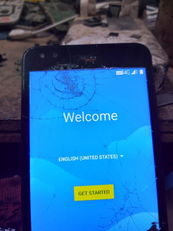

Karbonn Aura 4g Dead Recover Done with UFI.
Connecting to Download port...
Make sure battery is fully charged before flashing !!!
Power off the phone, Disconnect and reconnect the battery(if possible), Hold the VOL DOWN or VOL UP+DOWN and connect USB cable
Scanning Download port... Done.
Detected SPRD U2S Diag (COM3)
Connection status: EHCI:HUB:USB 2.0 High-Speed
USB Driver: [DriverCoding Corporation] sprdvcom, version: 2.0.0.131, date: 3-4-2015
Boot id: SPRD3
Sending FDL ... Done.
Boot version: Spreadtrum Boot Block version 1.1
Change baudrate to 460800 ... Done.
Sending NAND_FDL ... Done.
Reading prodnv, size: 5 MiB... Done.
Reading miscdata, size: 1 MiB... Done.
Repartitioning ... Done.
Downloading prodnv, size: 5 MiB... Done.
Downloading miscdata, size: 1 MiB... Done.
Erasing uboot... Done.
Downloading splloader, size: 31 KiB... Done.
Downloading l_modem, size: 16.02 MiB... Done.
Downloading l_ldsp, size: 1.50 MiB... Done.
Downloading l_gdsp, size: 2.88 MiB... Done.
Downloading l_warm, size: 1.79 MiB... Done.
Downloading pm_sys, size: 20.99 KiB... Done.
Downloading wcnfdl, size: 7.12 KiB... Done.
Downloading wcnmodem, size: 1.22 MiB... Done.
Downloading boot, size: 11.48 MiB... Done.
Downloading recovery, size: 12.22 MiB... Done.
Downloading system, size: 1.90 GiB... Done.
Downloading userdata, size: 10.19 MiB... Done.
Downloading logo, size: 901.05 KiB... Done.
Downloading fbootlogo, size: 901.05 KiB... Done.
Downloading cache, size: 5.22 MiB... Done.
Downloading persist, size: 2 MiB... Done.
Downloading sysinfo, size: 5 MiB... Done.
Downloading uboot, size: 493.05 KiB... Done.
Completed in 32 mins 2.833 s
